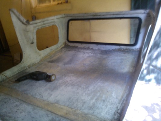

kappie soos hy binne gelyk het na ek hom met borsel in boor by gekom het.

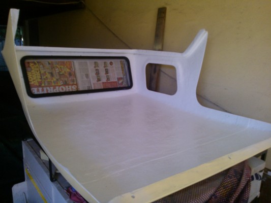

Na hy gespuit is

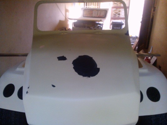

Na hy gespuit is
- Posts: 14996
- Been thanked: 487 times
Re: Buggy kry nuwe jas
that really is looking nice!

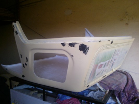

vandag na werk so bietjie spot putty gedoen
sal more, as alles goedgaan, die laaste voorbereiding doen dan kan ek die naweek hopelik klaar spuit.

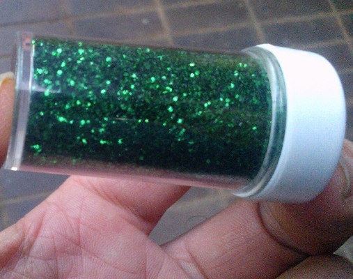

ek het vandag die groen giller by ons plaaslike skryfbehoefte winkel gekry
gaan dit werk oor die wit om by die bakwerk se metalicgreen in te pas of eerder 'n silver glitter
- riaanj
- Posts: 1665
- Location: Germiston
- Has thanked: 6 times
- Been thanked: 41 times
Altwee sal werk, dit hang net af waarvan jy meer gaan hou, die groen sal baie sigbaar wees op die wit en die silver sal meer natuurlik lyk op die wit, doen miskien eers 2 toetse op scrap metaal/hout/fibreglass en sien wat lyk die beste vir jou..piesang wrote:ek het vandag die groen giller by ons plaaslike skryfbehoefte winkel gekry

- Posts: 8709
- Been thanked: 539 times
the green glitter may be a bit big, to look nice, had the flakes been smaller, I think it would have look
Think the silver would be a better bet, but maybe you can get smaller green flakes, and try on some old "For Sale" sign boards.
As said before. you Must like it, then its right.
Enjoy the testing.
